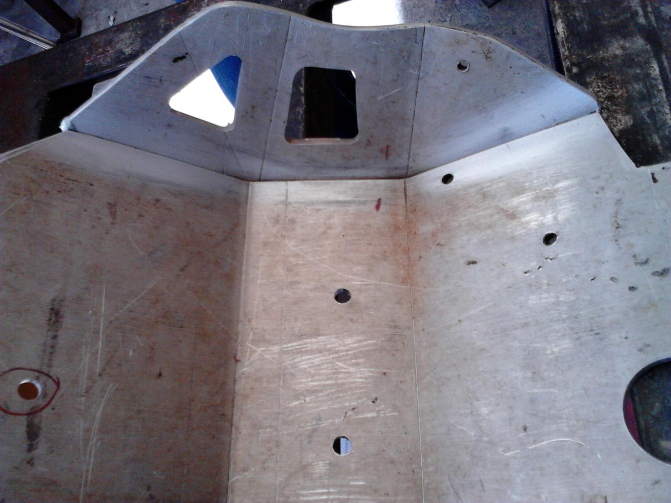

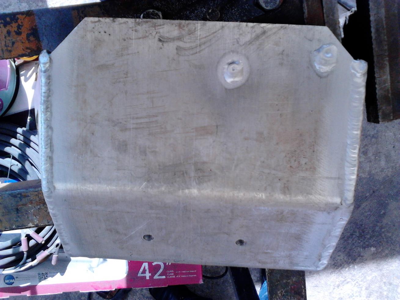

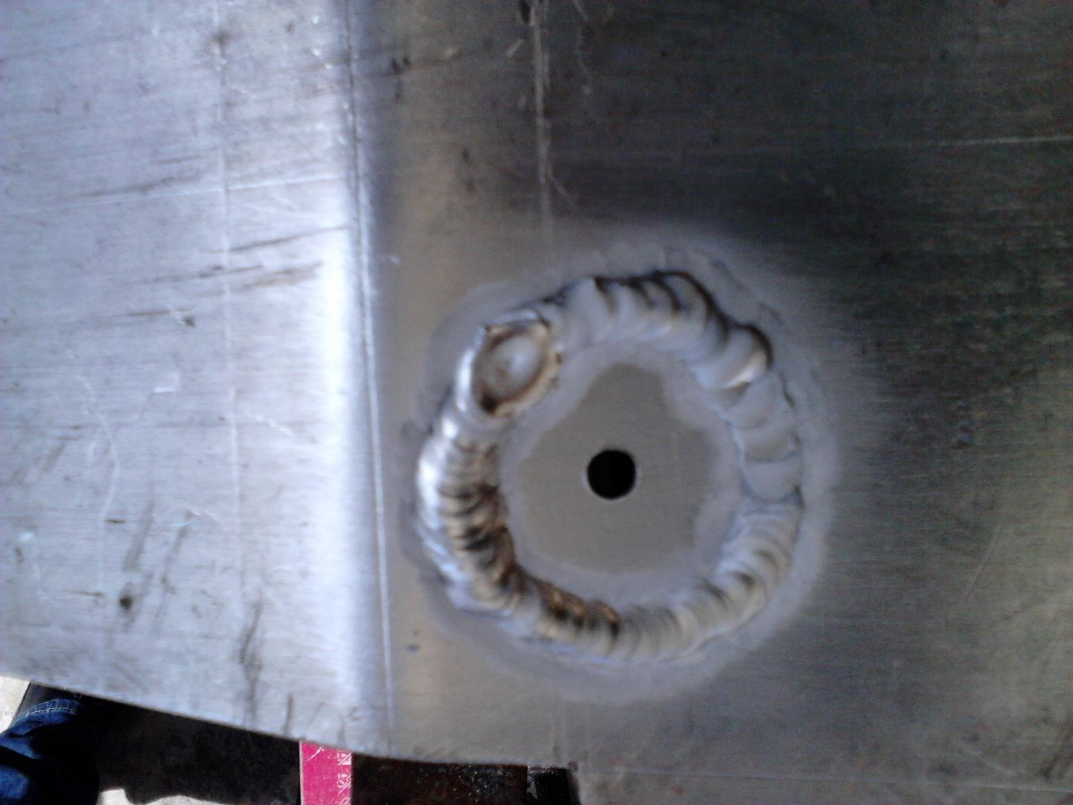

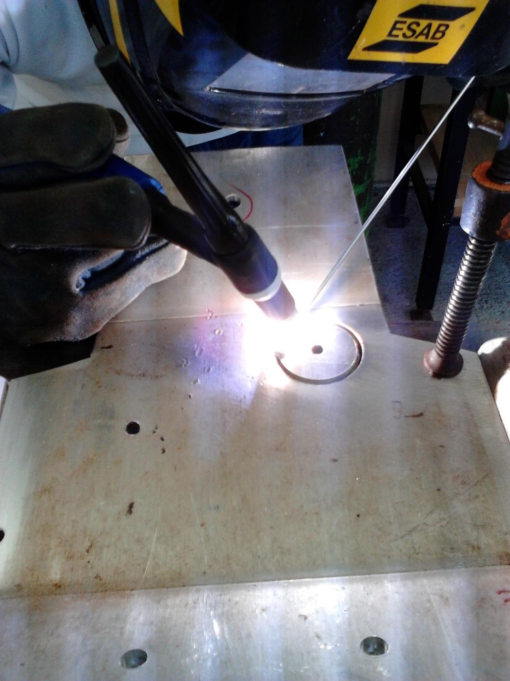

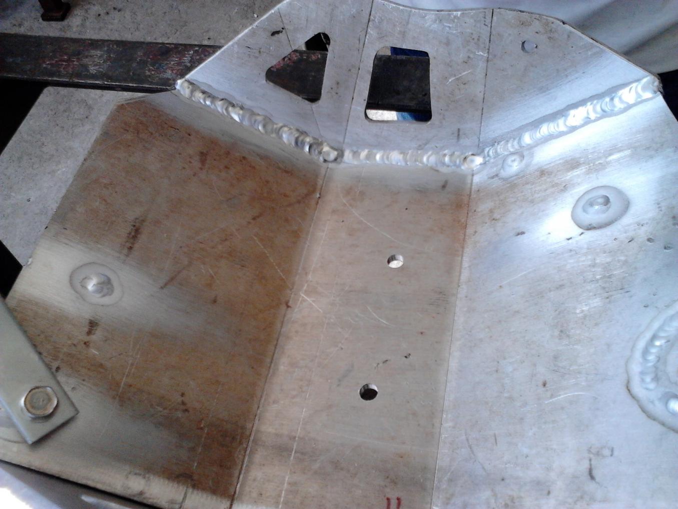

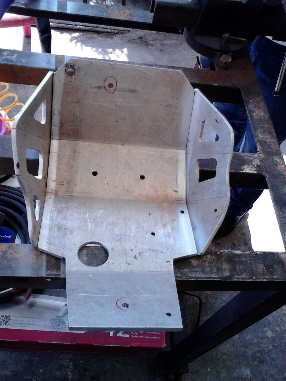

    I have made a skid plate for a yamaha 400
    we used 1/4 aluminum plate, pieces was cut with plasma and bent in a hydraulic press

    Nice work. ATV or motorcycle ? Why fill the holes in ?
    Welcome to the forum.
    Bienvenido al foro. Buen trabajo. ¿ATV o moto? ¿Por qué llenar los agujeros?
